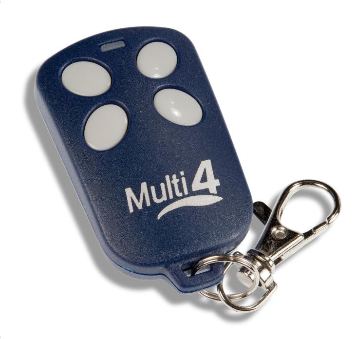

Multi 4
Многочастотный дубликатор Multi 4 - пульт, используемый для дистанционного управления в более чем 15 приемниках различной автоматики. Multi 4 может копировать практически все пульты для шлагбаумов и ворот, работающих на частоте от 315MHZ - 869.3 MHZ, так же можно запрограммировать каждую из четырех кнопок на отдельный приемник.
