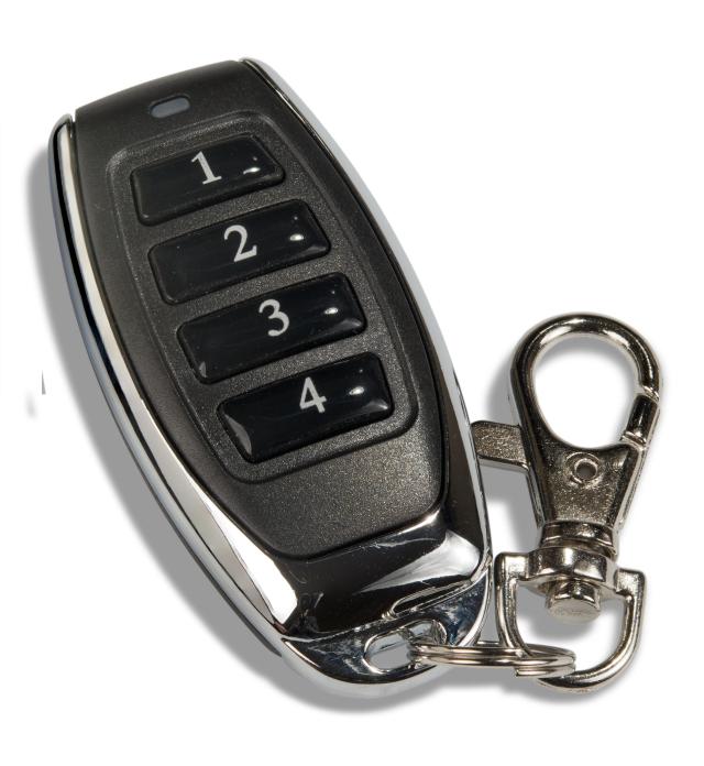

Пульт для ворот и шлагбаумов Apollo-TOM
Универсальный пульт для копирования пультов, использующих фиксированный код. Каждая кнопка может быть запрограммирована от отдельного пульта.
Заменяет такие популярные пульты как CAME, Benincа, Nice (FLO1, FLO2, FLO4), Very VE и другие...
Может работать только на частоте 433,92 МГц (в таблице совместимости обозначен как APOLLO-M-C).
- Нажмите и удерживайте кнопки 1 и 3 на программируемом пульте APOLLO-TOM, пока светодиод не начнет быстро мигать (вначале мигает медленно).
- Отпустите кнопки – пульт введен в режим программирования.
- Нажмите и отпустите 1 раз кнопку, которую необходимо запрограммировать. Светодиод загорится ровным светом.
- В течение 10 секунд поднесите к программируемому пульту на расстояние менее 2 см оригинальный пульт и нажмите на рабочую кнопку оригинального пульта.
Светодиод APOLLO-TOM начнет быстро мигать – пульт запрограммирован. - Для программирования остальных кнопок повторите пункты 1-3.
