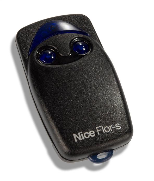

Пульты серии S имеют динамический код, сделать дубликат обычным копированием нельзя. Для создания второго пульта необходимо прописать новый брелок в приемник с помощью оригинального, рабочего брелока.
Для ввода кода нового пульта:
- Передать Новый код в течении 5 с, удерживая кнопку Нового пульта Nice FLO2R-S.
- Передать Старый код 3 раза, нажимая кнопку Старого пульта 3 раза.
- Передать Новый код однократно для подтверждения, кратковременно нажав кнопку Нового пульта.
