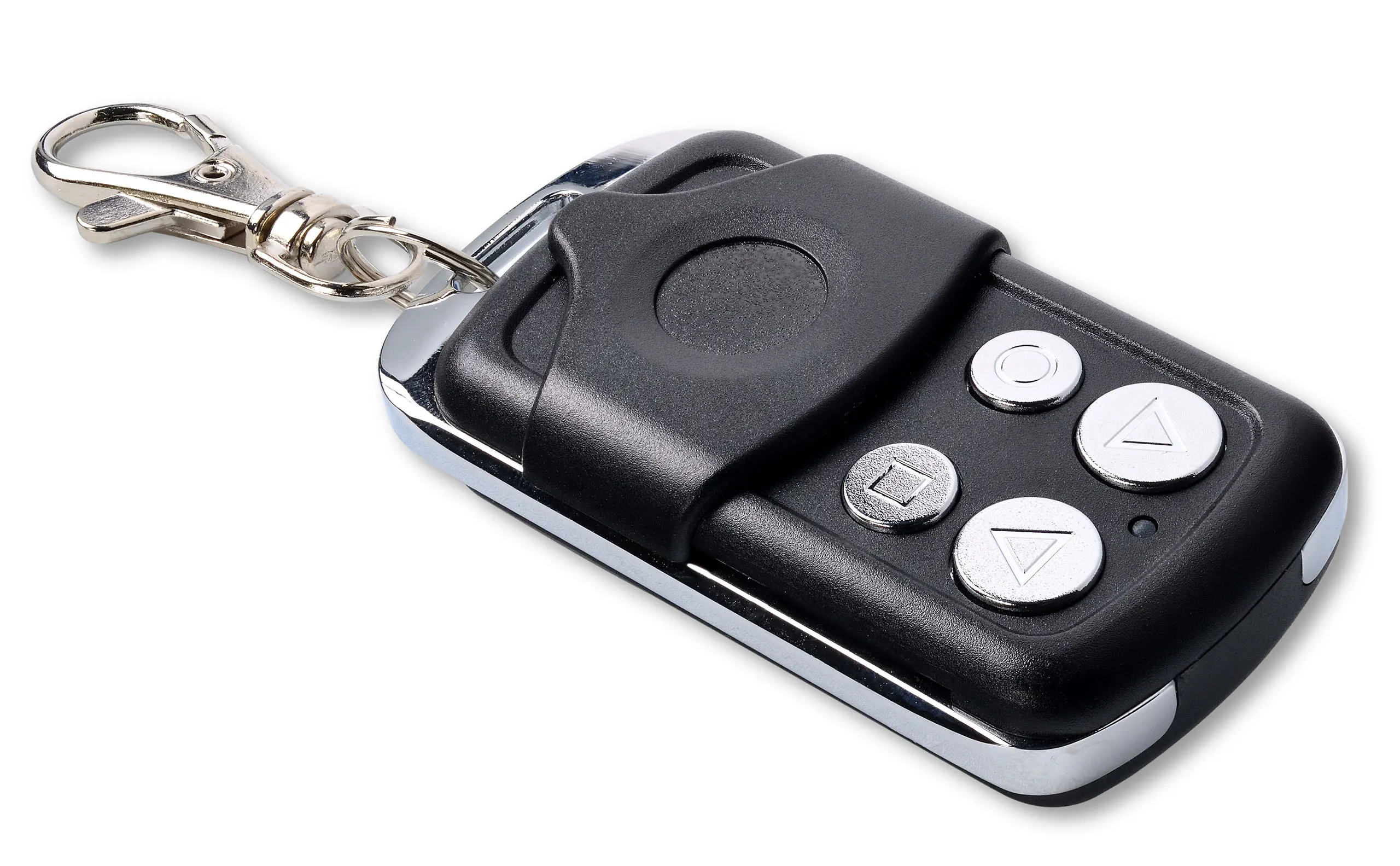

  • Apollo Multi (433 МГц) - универсальный 4х канальный пульт ДУ, позволяющий управлять четырьмя различными устройствами. Использует фиксированный и динамический код.
    Пульт не клонирует пульты, использующие фиксированный и Rolling Code, а имеет возможность работать с оригинальными радиоприемниками разных производителей. Например, первую кнопку можно записать в радиоприемник Nice, вторую — в радиоприемник BFT, третью — в радиоприемник FAAC (433 МГц), четвертую — в радиоприемник Doorhan. Таким образом можно объединить на одном пульте ДУ до четырех пультов радиоуправления.
    Работает с приемниками NICE, BFT, Beninca, Allmatic, DEA, ERREKA, GBD, FOX, PUJOL, VARIO, FAAC 433 МГц, Mutantcode, Doorhan, Novoferm, Skymaster, Aprimatic. Кнопки пульта могут быть запрограммированы для работы с одной или с разными марками автоматики. Заводской настройкой пульта Multi является марка NICE Smilo.
