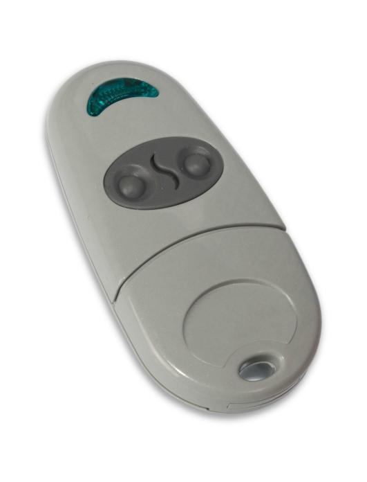

Программируемый пульт TOP-432NA используется для дистанционного управления автоматикой СКУД, воротами и шлагбаумами Came.
Для использования необходимо или прописать (запрограммировать) пульт в контроллер шлагбаума или скопировать код из ранее запрограммированного пульта.
Пульт дистанционного управления TOP-432NA работает на частоте 433,92 МГц, дальность действия 50-150 м. Каждая кнопка пульта может быть запрограммирована индивидуальным кодом.
Для программирования пульта TOP432NA необходимо:
- На новом брелке нажать и удерживать обе кнопки одновременно, пока светодиод не начнет мигать быстрее, затем отпустите кнопки.
- Нажмите ту кнопку, которую необходимо запрограммировать (светодиод загорится ровным светом).
- В течении 10 секунд поднесите работающий брелок снизу и сзади к новому и нажмите на рабочую кнопку. При успешном программировании светодиод нового брелка вспыхнет три раза.
- Для программирования второй кнопки повторите 1-3 пункты.
