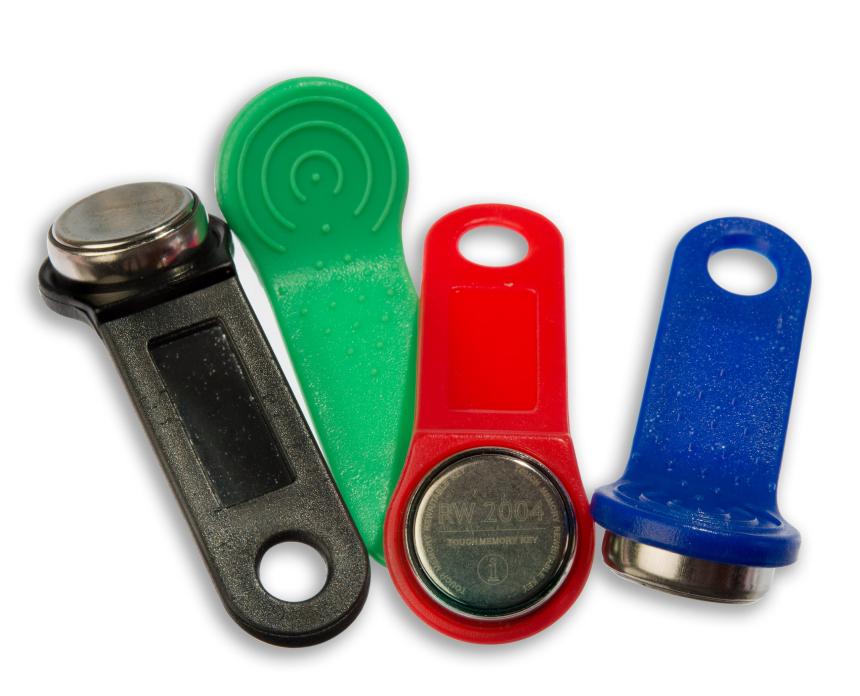

Заготовка, ключ RW2004 EEPROM
Заготовка для создания копий домофонных ключей «Dallas».
Может использоваться как заготовка для копирования ключей DS1982 (DS1502), благодаря возможности записи ID можно получить полную копию.
Панели VIZIT, устанавливаемые с 2014г., отфильтровывают эту заготовку, для них используйте RW99.
Заготовка RW2004 имеет поддержку EEPROM 1kbit (1024 бит).
Память EEPROM или ID могут быть прочитаны/записаны дубликаторами TMD-5S автономно или через программу, либо TMD-3R, TMD-5, TMD5R только с помощью программы iKeyBase.
Через TMD-5S возможна установка блокировки страниц.
Структура памяти соответствует ключу DS1982. -
- Материал Пластик
- Обход фильтров Нет
- Финализация Да
- Формат ТМ Dallas
