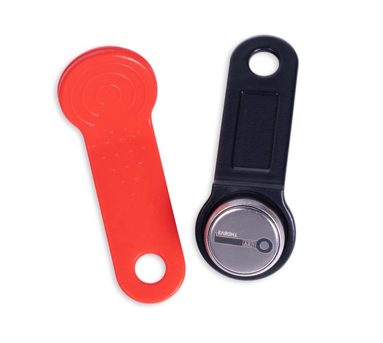

Заготовка TM08v3 для создания копий ключей формата «Dallas».
Основное отличие от заготовок ТМ08v2 и RW1990 в возможности финализации (окончательной блокировки записанного кода).
Большинство домофонов «VIZIT» фильтруют ТМ08v2, RW1990, TM01A и TM2004. Заготовка TM08v3 данный фильтр тоже не обходит.
Для создания копий ключа к таким домофонам необходимо использовать специальную заготовку ik23-vi.Заготовка TM08v3 может быть записана любыми дубликаторами TMD, поддерживающими запись RW1990.
На дубликаторах Кеймастер запись не гарантируется - зависит от версии прошивки дубликатора.Вес ключа: 4.7 г.
- Материал Пластик
- Обход фильтров Нет
- Финализация Да
- Формат ТМ Dallas
