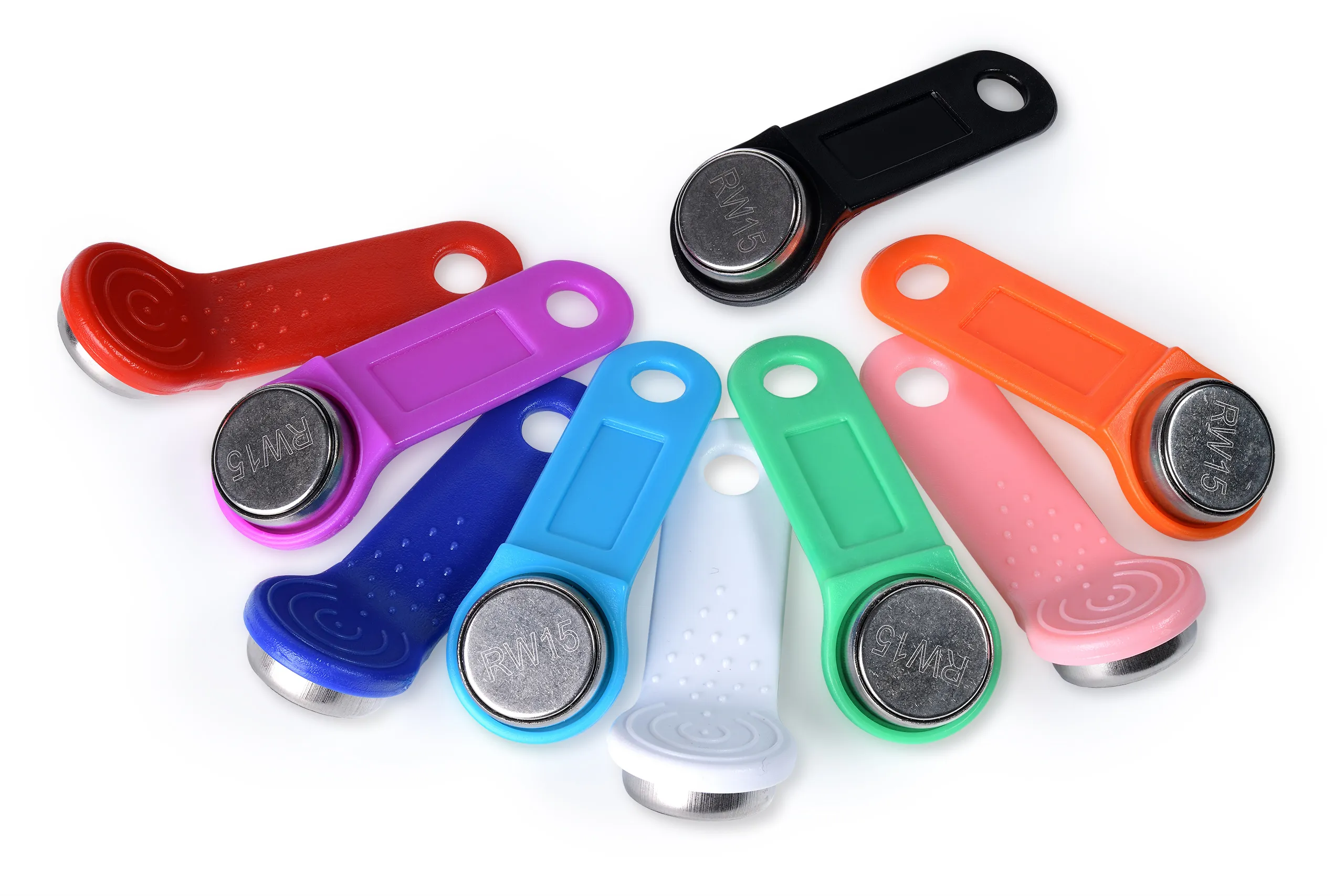

Заготовка, ключ RW15
Заготовка RW15 позволяет делать полноценные копии ключей для домофонов «Цифрал» и «Метаком».
В отличие от ТМ01А ключ RW15 работает только в «токовом режиме», нет поддержки режима «Dallas».
Заготовка является многократно перезаписываемой.Запись заготовки возможна на приборах:

При записи на ключ RW15 необходимо выбрать режим записи в дубликаторе «RW». Режим записи меняется нажатием кнопки на передней панели дубликатора (после прочтения ключа-оригинала) и отображается на дисплее.
Все параметры ключа-заготовки RW15 максимально соответствуют оригинальным ключам «Cyfral» и «Metakom», это позволяет ей обходить фильтры против копий домофонных ключей. Заготовка RW15 при необходимости позволяет корректировать параметры работы: менять скорость выдачи кода, устанавливать ток потребления.
Возможность изменять настройки заготовки дает дополнительную возможность для «обхода» фильтров.
Настройки записываются в память дубликатора и используются в дальнейшем при записи заготовок. Желаемые параметры ключей RW15 можно настраивать через программу iKeyBase, по умолчанию дубликаторы будут использовать оптимальные режимы.
