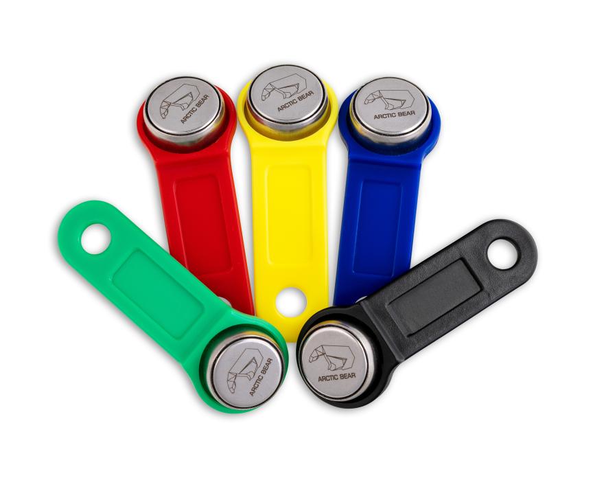

Заготовка, ключ Arctic bear
Заготовка Arctic bear (Арктический медведь) для копирования ключей формата Dallas DS1990. Альтернатива заготовкам RW1990, TM08v2.
Плохо работает с домофонами Eltis.
Arctic bear, так же как и RW1990/ТМ08v2 может не подойти для домофонов VIZIT, установленных после 2014 года.
«Визит» фильтрует все заготовки, работая только с оригинальными (не китайскими) DS1990, например DS1990C.
Для создания копий ключа к домофонам Визит рекомендуется использовать специальную заготовку iK23-vi.Заготовка Arctic bear не является полным аналогом ни одной из известных заготовок. Это новый чип. Заготовка имеет протокол записи отличающийся от RW1990, благодаря чему она менее подвержена изменению кода домофоном и может обходить те фильтры, которые отличали RW1990 попыткой записи или по специальным командам.
- Заготовка имеет хороший параметр tPDL (>100).
- Работает только с дубликаторами: TMD-3R (с прошивкой не ниже 1.10), TMD-5R (не ниже 1.59), TMD-5RF (не ниже 1.56), TMD-5S (с версией не ниже 1.97).
- Вес заготовки: 4.7 грамма.
- Материал Пластик
- Обход фильтров Нет
- Финализация Нет
- Формат ТМ Dallas
