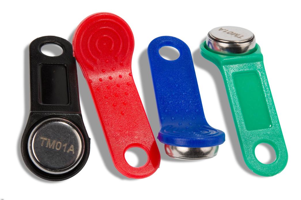

Заготовка, ключ TM01A
Универсальная заготовка.
Поддерживается работа в любом из трех протоколов: «Метаком», «Цифрал», «Даллас».Имеется возможность установки пользователем электрических параметров ключа, это позволяет настроить ключ в такой режим работы, при котором применяемый в домофоне фильтр не сможет отличить копию от оригинального ключа.
Можно менять следующие параметры ключа:
- Скорость выдачи кода в токовом режиме «Цифрал», «Метаком»;
- Ток потребления при работе в режиме «Метаком» или «Цифрал»;
- Окончательная финализация ключа (для всех режимов).
ТМ-01A будет работать с любым дубликатором, в котором есть поддержка ключей серии ТМ01, по умолчанию параметры ключа настроены в оптимальные режимы.
Изменить параметры можно только на дубликаторе TMD-5R, TMD-3R, TMD-5RF (в связке с программой iKeyBase) или на дубликаторе TMD-5S, TMD-6
Может быть стерта (и в последствии перезаписана) при условии, что окончательная финализация не ставилась.
- Материал Пластик
- Обход фильтров Да
- Финализация Да
