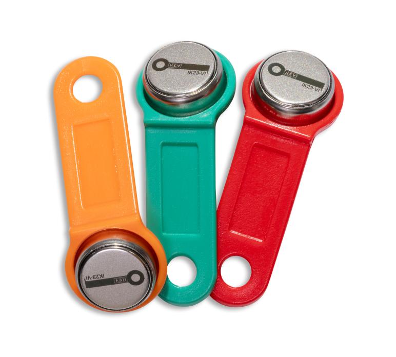

Заготовка, ключ iK23-VI
Заготовка iK23-VI для изготовления копий ключей от домофонов в формате Dallas.
Главное отличие заготовки iK23-VI от RW1990 заключается в ее способности работать с домофонами VIZIT, оснащенных фильтрами и работающих только с оригинальными (не китайскими) ключами DS1990.
