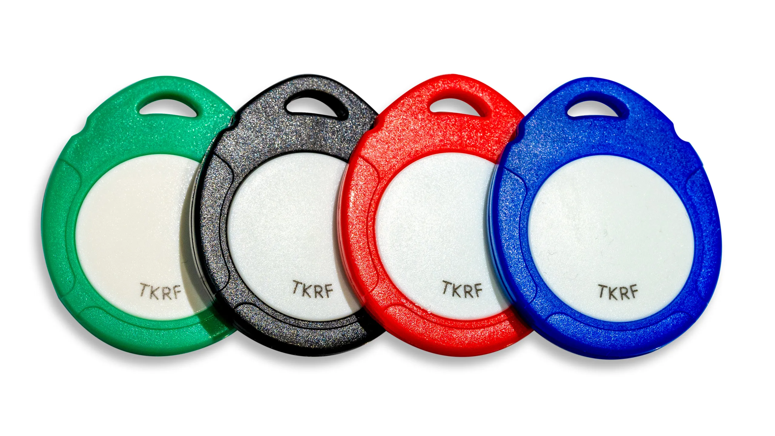

Заготовка, брелок TKRF (CL)
Заготовку-брелок TKRF (CL) можно использовать для создания копий с бесконтактных RFID ключей «Техком» черного цвета ТК-13М.
Отличие TKRF (CL) от заготовки TKRF старого образца в чипе.
Новый чип может не работать на домофонах со считывателем имеющим рисунок в виде брелка и 2х полосок. Такие считыватели устанавливаются в домофоны «Метаком», «Цифрал».
С домофонами «Техком» (с родным черным считывателем в виде эпоксидной смолы) заготовки TKRF (CL) работают нормально.Характеристики и особенности:
- Частота 13,56 МГц.
- Запись осуществляется только через дубликаторы TMD-5S, TMD-6, SMKey. Для записи через TMD-5, TMD-5R обновите прошивку.
- К заготовке кольцо прилагается отдельно, входит в комплект.
- Материал Пластик
- Финализация Нет
- Чип TKRF
- Формат RFID Техком, 13.56 МГц
