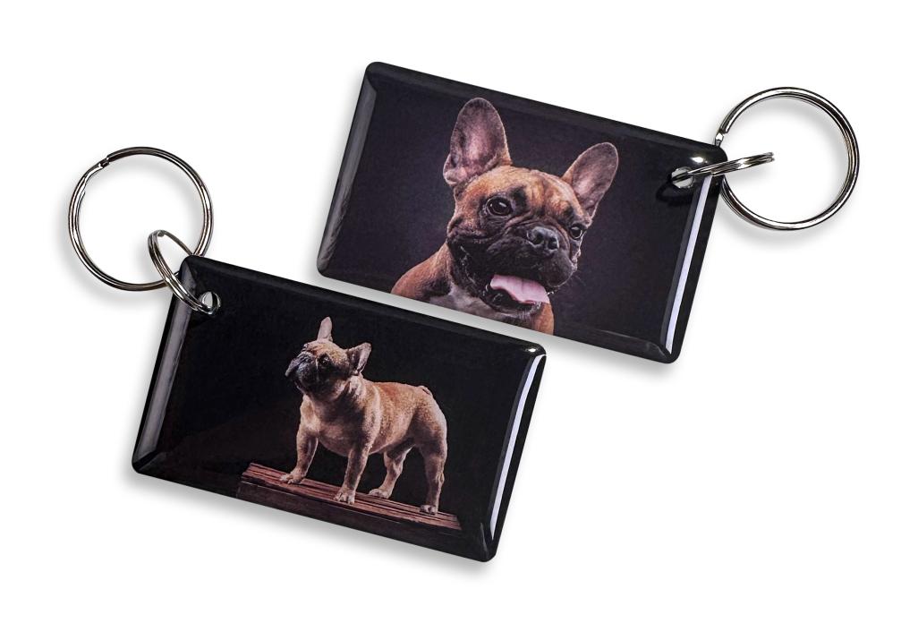

Бульдог EPOXY (чип iFK)
Заготовка iFK для копирования ключей Факториал.
Работает там, где FK-3 не заработали.
Позволяет делать копии к панелям, которые меняют данные при каждом проходе.Внимание:

- Частота 13,56 МГц.
- Запись осуществляется через дубликаторы TMD-5S / TMD-6 / SMkey. Другие дубликаторы не подходят.
- Размер: 50*30*3,5 мм.
- Материал Epoxy
- Финализация Нет
- Чип iFK
- Формат RFID Факториал, 13.56 МГц
