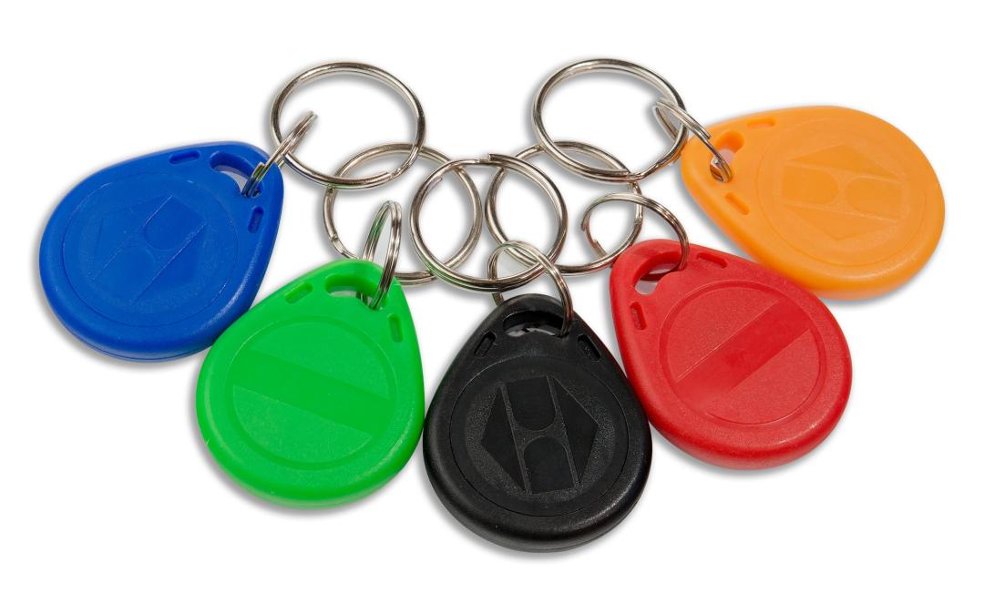

Заготовка, брелок iFK
Заготовка iFK для копирования ключей Факториал.
Работает там, где FK-3 не заработали.
Позволяет делать копии к панелям, которые меняют данные при каждом проходе.Внимание:
- Работать с данной заготовкой нужно или через дубликатор TMD-5S / TMD-6 / SMkey и функцию Smkey Online (списывается 20 токенов), или через дубликатор SMKey на адресе (приложение не требуется, токены не нужны).
- Не все ключи можно сделать удаленно через TMD-5S / TMD-6. Для некоторых может требоваться выезд на адрес с устройством SMKey. Приложение сразу сообщит, если сделать удаленно невозможно.
- Для работы через TMD-5S требуется, чтобы прошивка устройства была не ниже 1.94, а для SMkey 2.43
- Программа iKeyBase для ПК должна иметь версию не ниже 2.55, версия iKey Express Pro на Android версию не ниже 1.8.0
- На домофонах со старой прошивкой, на которых работает заготовка FK-3, заготовка iFK не работает.
- Частота 13,56 МГц.
- Запись осуществляется через дубликаторы TMD-5S / TMD-6 / SMkey. Другие дубликаторы не подходят.
- Материал Пластик
- Финализация Нет
- Чип iFK
- Формат RFID Факториал, 13.56 МГц
