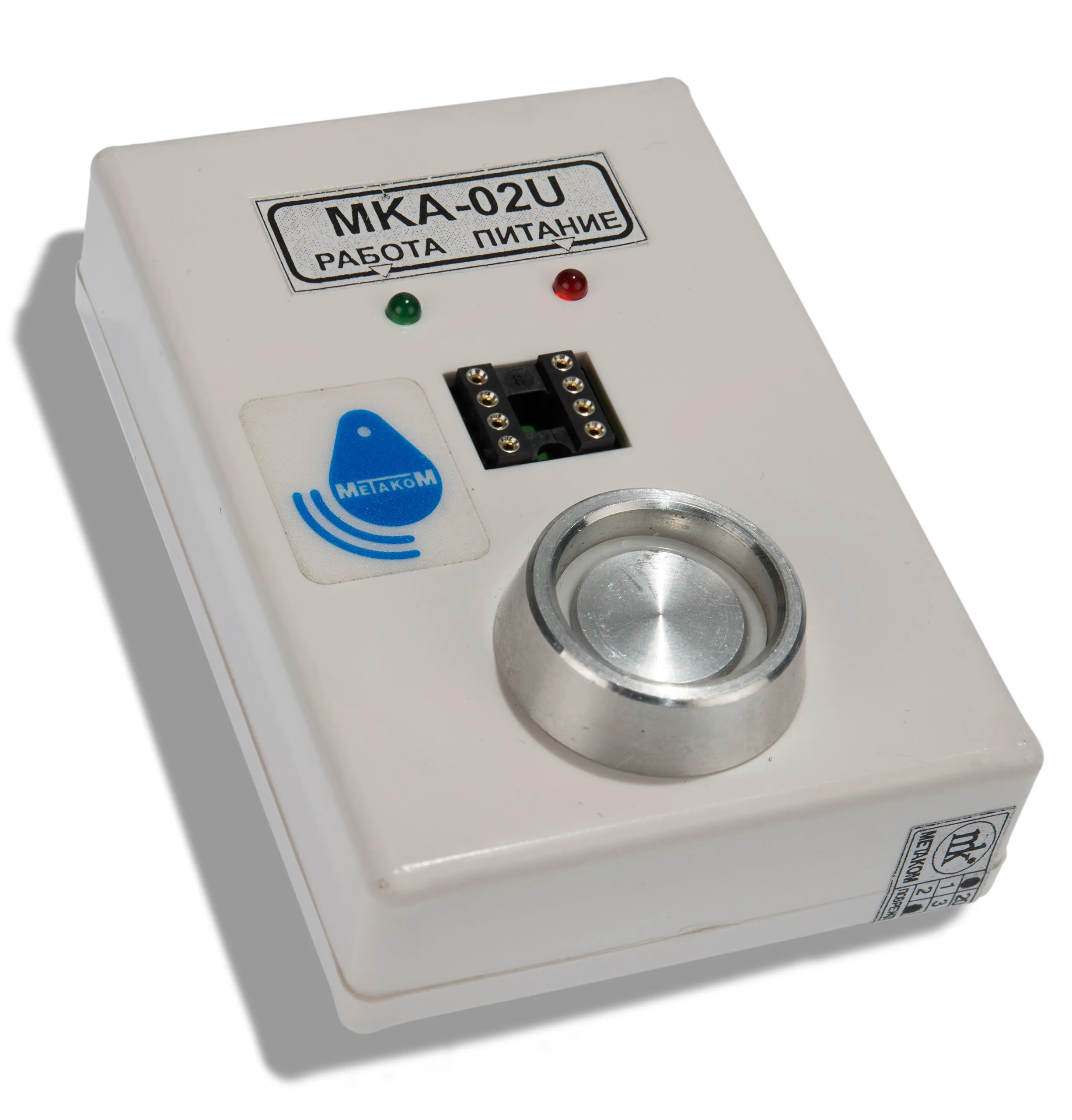

Адаптер-программатор МКА-02U
Адаптер-программатор MKA-02U используется для:
- переноса и редактирования информации базы данных из домофона на ПК и обратно,
- копирования серийного номера ключей ТМ2002, ТМ2003, DS1990 на ключ-заготовку ТМ2004.
В качестве носителя информации используется электронный носитель DS1996.
