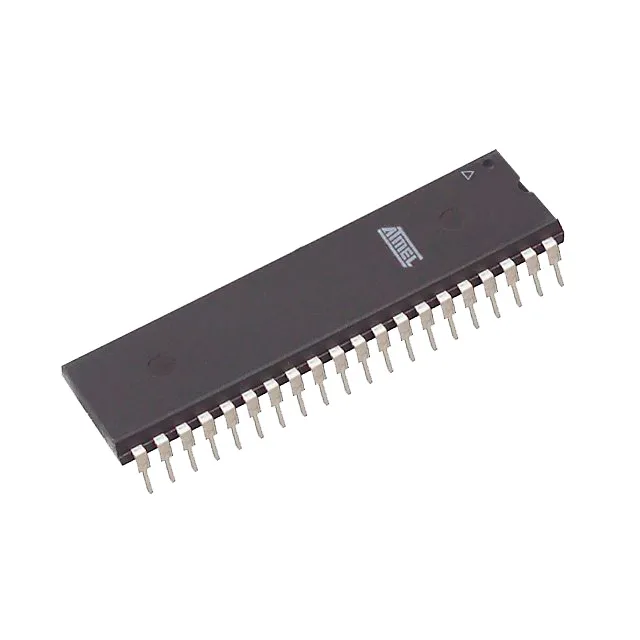

Микросхема AT89S52, для домофонов CCD-2094.1 (М, И)

  • Микроконтроллер AT89S52 с альтернативной прошивкой для блоков вызова Cyfral семейства CCD-2094.1 (2094.1, 2094.1M, 2094.1И).
    Совместим с памятью от версий прошивки от 2.1 до 2.10 (версии 3.х не поддерживаются).
    Подходит как для RFID панелей, так и для домофонов, работающих с ТМ ключами.
    Отличительные особенности прошивки:
    1. Защита от всех известных универсальных ключей (вездеходов).
    2. Даже если такие ключи ранее были записаны в память, их использование будет невозможно. В качестве ключей доступа не могут быть использованы ключи, у которых последние 4 байта FFFFFFFF либо 00000000, а так же, ключи, у которых последние 3 байта 1140BE либо 114007.
    3. Включаемый в меню фильтр от заготовок ТМ-2004 (так же, не будут работать ключи ТМ-2003) и ТМ-08 (RW1990, RW1990.1, КС-3 и других аналогов этого чипа).
    4. Программное отключение ключей Dallas.
    5. Чтение ключей любых типов - Cyfral DC-2000, Metakom TM-2002 и Dallas TouchMemory. Оригинальные прошивки не поддерживали ключи ТМ-2002. Данное расширение функциональности будет полезно при установке домофона взамен ранее установленной панели «Метаком».
    6. Работа с внешними носителями данных DS1996L. Память дублируется в DS1996 «один к одному», таким образом, можно делать резервные копии настроек и ключей из памяти домофона, вести базу данных, редактировать настройки на компьютере (например, в программе «Домофон-конфигуратор» и переносить их в память домофона, не разбирая при этом вызывной блок).
    7. Возможность удаления ключа из памяти при его наличии (прикладывая ключ, а не вводя номер абонента, на которого данный ключ был записан).
    8. Возможность быстрого входа в режим программирования с помощью мастер-ключа.
    9. Задание смещения для удобства сопряжения с другими домофонами (смещение - число от 0 до 9, прибавляемое к набранному номеру абонента перед вызовом).
    10. Гостиничная нумерация - полная отвязка от физических номеров абонентов. Для каждого абонента вносится сопоставление его физического номера (от 1 до 200, куда он подключен на коммутаторе) с его логическим номером (любое число от 1 до 4 знаков, которое пользователь набирает при вызове абонента). Функция не может использоваться совместно с индивидуальными кодами, т.к. задействует те же самые ячейки памяти, которые используются для хранения индивидуальных кодов.
    11. Время удержания кнопки до запроса пароля для входа в режим программирования уменьшено с 15 до 5 секунд.
    12. Один пароль для входа в режим программирования. Переключение между режимами осуществляется через меню, аналогично тому, как это было сделано в Метакоме мк2003.1.
    13. Убран дозвон к абоненту при установке индивидуального кода и подтверждение двукратным нажатием кнопки открытия двери на трубке.
    Дополнительные функции и исправления:
    1. Имеется возможность проверки состояния трубки у одного выбранного абонента, а также, проверка всех подключенных трубок для помощи в выявлении неисправных трубок и неисправностей координатной сети.
    2. Имеется возможность просматривать соответствия между физическим и логическим номером абонента (в любую сторону) для упрощения работы с гостиничной нумерацией и смещением.
    3. Имеется возможность просматривать пароли и индивидуальные коды, для избавления от распечаток с таблицами индивидуальных кодов.
    4. Другие звуки.
    5. Исправлена ошибка с памятью 24С16 и автосбором ключей. Эта ошибка имеется в оригинальной прошивке (2.6, 2.7, 2.10 и 2.11)
