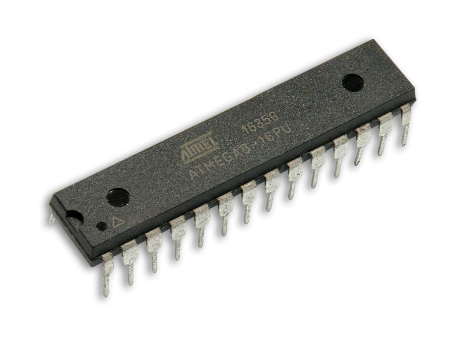

  • Микросхема ATmega8с альтернативной прошивко для блоков вызова Cyfral CCD-20 / CCD-40.
    • полностью свой продукт, за основу не брались оригинальные версии прошивок, однако, за "идейную / функциональную" основу была взята версия 1.22-1.23 - вход в меню и основные пункты сохранены в оригинальном виде;
    • вместо таблиц индивидуальных кодов теперь коды программируются только индивидуально для каждого абонента;
    • совместимость по формату памяти с оригинальными прошивками (тестировалось с версиями 1.17-1.23, более новых не было на момент создания этой прошивки);
    • чтение всех типов контактных ключей - Dallas, Cyfral (DC-2000), Metakom (TM-2002); ключи Dallas читаются любые, не только с семейством 01;
    • возможность удаления ключа при его наличии;
    • вход в режим программирования по мастер-ключу;
    • возможность переноса памяти в/из DS1996L;
    • программный фильтр заготовок RW1990 и ТМ2004 (и их аналогов - ТМ08, КС3 и др.);
    • невозможно использовать известные ключи "вездеходы";
    • настройка длительности импульса открывания замка;
    • мелодии вызова повторяют большинство сигналов из другого оборудования + две мелодии - "корабейники" (мелодия из тетриса) и "миссия невыполнима", по умолчанию стандартный звук CCD-20. В отличие от родных прошивок, прерывание длинной мелодии при снятии трубки происходит корректно;
    • выбор типа блока (CCD-20 / CCD-40) прямо из меню; настройка хранится в самом контроллере, а не во внешней памяти; по умолчанию - CCD-20;
    • при настройке одного параметра происходит выход в режим программирования, а не в рабочий режим;
    • в память влазит 2000 ключей; правда, последующая корректная работа с родной прошивкой не гарантируется при количестве записанных в памяти ключей больше 1500;
    • если перед звонком состояние линии будет отлично от "нормально уложенной трубки", будет выведено сообщение об ошибке; прерывистых звонков не будет;
