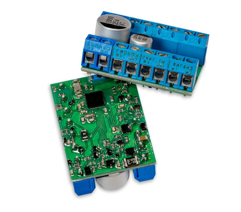

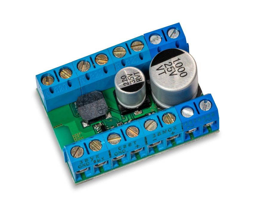

  • Контроллер с возможностью конфигурации по BLE.
    Открытие возможно как ключами формата Dallas, так и через приложение на телефоне, по Bluetooth.
    Гибкие настройки, позволяющие применить контроллер под свою задачу.
    • Встроенный выпрямитель. Можно питать как от постоянного, так и от переменного напряжения.
    • Схема размагничивания замка.
    • Настраиваемый вывод NC/NO для возможности подключения "к кнопке" уже существующей системы.
    • Вход Wiegand для подключения внешних RFID считывателей.
    • Работа как с электромагнитными, так и электромеханическими замками.
    • Просмотр статуса всех входов/выходов, в т.ч. напряжения питания.
    • Просмотр, редактирование, сохранение ключей пользователей (вкладка "Журнал").
    • Возможность разрешить/запретить пользователям (уже имеющим рабочий ключ) добавлять новые коды ключей.
    • Обновление прошивки по блютус.
    • Размер 40х30х18 мм.
    • Напряжение питания 7-20В.
