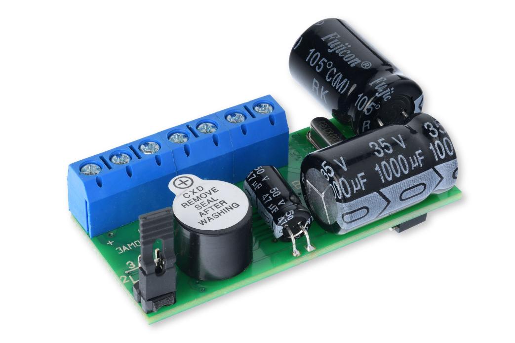

Контроллер Z-396 (Таймер)
Контроллер Z-396 (Таймер) без монтажной коробки.
- Защита от неправильного включения
- Выбор типа замка
- Функция Таймер - установка длительности открывания замка: 0,3/3/6/12секунд (включается с помощью перемычки на плате)
- Управление от сигнала домофона +12V или от кнопки
- Быстрый монтаж и подключение
- Наличие перемычки для выбора типа замка
- Тип исполнительного устройства: электромеханический/электромагнитный замок
- Световая и звуковая индикация режимов работы
- Установка длительности открывания электромагнитного замка: 3/6/12 с
- Установка длительности открывания электромеханического замка: 0,3 с
- Выход: МДП-транзистор
- Напряжение питания: 12V AC или DC (AC 7-13В, DC 9-18В)
- Ток потребления: 4мA
- Ток коммутации: 5А
- Рабочая температура: -30°С... +40°С
- Габаритные размеры: 56x26x12 мм
- Масса: 30 г.
- Размер 56 x 26 x 12 мм
- Производитель Iron Logic
