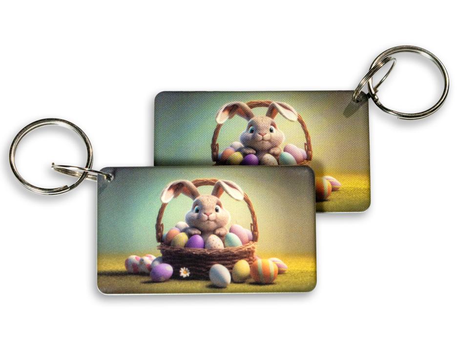

«Пасхальный кролик», EPOXY MF (4b)
Заготовка с эпоксидным слоем для копирования брелоков или карт стандарта Mifare 1K.
Брелок с чипом MF по функциям лучше чем MF Zero, но хуже MF-3.
Заготовка обходит только самые первые фильтры (те, которые отфильтровывают ZERO), но фильтры, где фильтруются MF ОТР, MF ОТР 2.0 или MF-3 она не обойдёт.
Рекомендуется как замена ZERO. Хорошо подходит для копирования UID, например для домфонов Ростелеком, Дом.Ру, Спутник.
Если сектор не закрывать криптоключами, то UID можно перезаписывать многократно.Характеристики и особенности:
- Для записи можно использовать TMD-5S, SMKey, TMD-6.
- Возможность многократной перезаписи.
- Рабочая частота 13,56 МГц.
- Длина UID 4 байта.
- Размер: 50x30x3.7 мм.
- Материал Epoxy
- Обход фильтров Нет
- Финализация Нет
- Чип MF 4b
