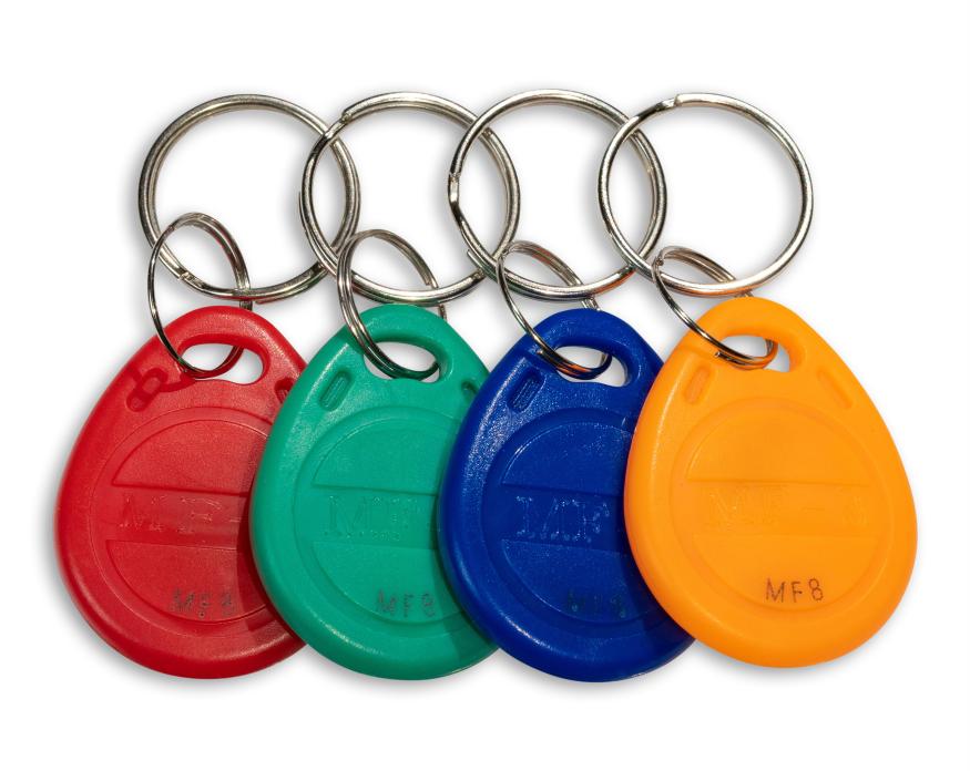

Заготовка, брелок MF-8
Заготовка для копирования брелоков или карт стандарта Mifare 1K.
Брелок с чипом MF-8 по функциям лучше чем MF Zero, но хуже MF-3.
Заготовка обходит только самые первые фильтры (те, которые отфильтровывают ZERO), но фильтры, где фильтруются MF ОТР, MF ОТР 2.0 или MF-3 она не обойдёт.
Рекомендуется как замена ZERO. Хорошо подходит для копирования UID, например для домфонов Ростелеком, Дом.Ру, Спутник.
Если сектор не закрывать криптоключами, то UID можно перезаписывать многократно.Будьте внимательны при записи, блок 0 (в секторе 0) должен содержать 6, 7, 8 байты как у оригинального классика, т.е. 08 04 00,
например 11 22 33 44 44 08 04 00 85 00 AA BB CC DD EE FF.
Недопустимо писать нули или другие значения, не соответствующие формату Classic, это может привести к неработоспособности метки.
Возврат таких меток будет невозможен.Характеристики и особенности:
- Для записи можно использовать TMD-5S, SMKey, TMD-6, ACR122U или другое оборудование, которое поддерживало запись в MF3 или OTP (первой версии).
- Возможна запись телефоном с NFC и приложением MCT или аналогичным (зависит от используемого приложения и характеристик телефона).
- Возможность многократной перезаписи.
- Рабочая частота 13,56 МГц.
- Длина UID 4 байта.
- Материал Пластик
- Обход фильтров Нет
- Финализация Нет
- Чип MF-8
