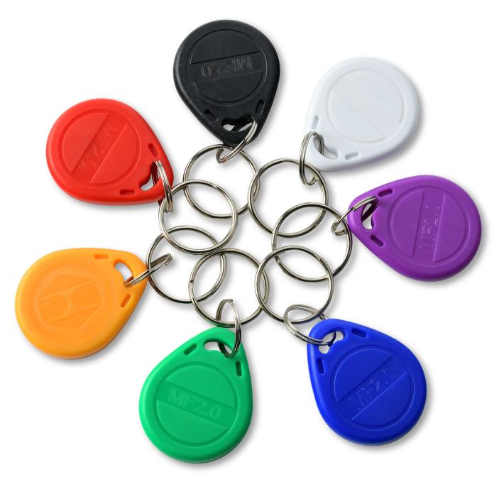

Заготовка брелок MF OTP 2.0
Альтернатива заготовкам Zero и MF OTP, которые уже научились фильтровать.
Запись UID однократная. Заготовка становится полным аналогом Mifare Classic 1k.Записывается через SMKey, TMD-5S, ACR122U с использованием программы NFC Maker.
Запись другими приборами и софтом не гарантируется.Внимание, новые фильтры (которые отфильтровывают предыдущую заготовку MF OTP) не пропускают копии сделанные путем занесения UID клиентской метки в блок 1, то есть, не получится обойти сначала все подъезды с SMKey, а потом делать копии не выходя из мастерской. Такие копии работать не будут.
Требуется изготовление полной копии (через функцию "Копия на заготовку"), или запись полного дампа, сохраненного после изготовления метки у подъезда.
Полный дамп можно получить используя функцию "Поиск криптоключей" в SMKey или TMD-5S, либо чтением оригинала через ACR122U.При использовании SMKey с версией прошивки 1.22 и выше, во время изготовления копии через функцию "копия на заготовку", приложение будет подсказывать, какие заготовки можно использовать для данного домофона, Zero, MF OTP, или только MF OTP 2.0
- Рабочая частота 13,56 МГц.
- UID - 4 байта.
- Материал Пластик
- Обход фильтров Да
- Финализация Да
- Чип MF OTP 2.0
