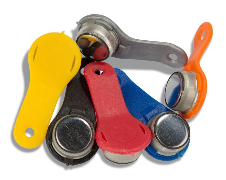

Резистивный ключ чаще всего используется в системах Cyfral.
Несмотря на это различие, оба вида оригинальных ключей Cyfral выпускаются в одинаковых корпусах и различить их можно только при помощи программатора или тестера, настроенного на измерение сопротивления.
В случае если у вас в руках резистивный Cyfral, дубликатор не сможет прочитать никакой информации.При измерении тестером следует учесть, что резисторы имеют допустимое отклонение от номинального значения в пределах ±5% и поэтому показания тестера нужно округлять до ближайшего целого значения, указанного в таблице.
Вместо чипа внутри находится сопротивление (резистор) одного из номиналов, представленных в таблице.No 1 2 3 4 5 6 7 8 Номинал 100 Om 120 Om 150 Om 180 Om 200 Om 220 Om 240 Om 270 Om No 9 10 11 12 13 14 15 16 Номинал 300 Om 330 Om 360 Om 390 Om 430 Om 470 Om 510 Om 560 Om No 17 18 19 20 21 22 23 24 Номинал 620 Om 680 Om 750 Om 820 Om 910 Om 1,0 kOm 1,1 kOm 1,2 kOm No 25 26 27 28 29 30 31 32 Номинал 1,3 kOm 1,5 kOm 1,6 kOm 1,8 kOm 2,0 kOm 2,2 kOm 2,4 kOm 2,7 kOm No 33 34* 35* Номинал 3,0 kOm 3,3 kOm 7,5 kOm 3.3 и 7.5 кОм встречаются редко.
