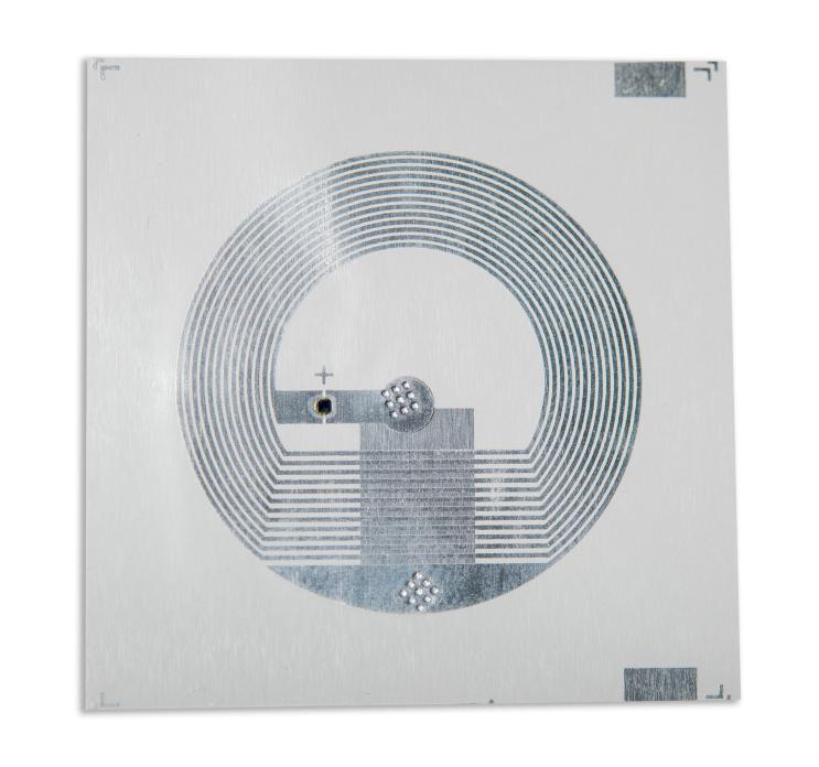

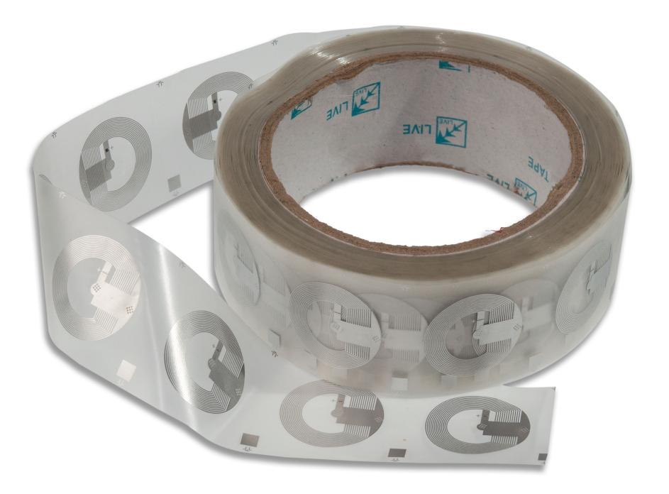

Заготовка iCode
Бесконтактная метка с возможностью работы в режиме iCode или Tag-IT и изменяемым UID.
Перезапись UID возможна на дубликаторах TMD-5S, SMKey. Если дубликатор не переписывает UID, то обновите прошивку прибора.
Возможна запись UID формата iCode или Tag-IT.
Если записывается UID соответствующий формату Tag-IT (E0 07...), то запись UID однократная.
- Наличие перезаписываемой (пользовательской) памяти 28 блоков по 4 байта (896 бит);
- UID 8 байт (перезаписывается, если второй байт UID не делать 07);
- Соответствие стандартам: iCODE1 / ISO 15693
- Аналог ICODE SLIX SL2S2002 / SL2S2102
Метка iCode предназначена для идентификации предметов на расстоянии до 15 см и использования в складских (логистических), производственных сферах деятельности, горнолыжных комплексах, автоматических парковках и других сферах. Встречается в качестве счетчика в картриджах.
По сравнению с картами MIFARE 1k карты iCode SLI/Tag-IT HF-I обеспечивают большую дальность считывания (в зависимости от конструкции считывателя).
Диаметр антенны 25 мм.
Размеры: 35х35 мм.
При необходимости метку можно вставлять в корпус.
- Материал Бумага, Пластик
- Чип iCode
- Формат RFID iCode, 13.56 МГц
