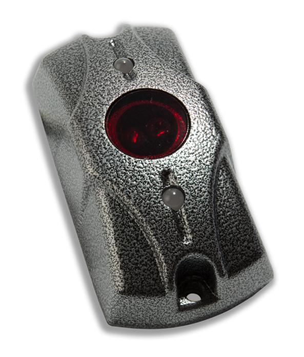

  • Бесконтактная сенсорная Кнопка выхода ЦИКЛОП ИК с двухцветной подсветкой, работает на принципе регистрации отраженного кодированного инфракрасного сигнала, используется в системах контроля доступа и домофонных системах. Подсветка из двух светодиодов сигнализирует о срабатывании, благодаря чему можно быстро найти кнопку открывания замка даже при отсутствии освещения дверной площадки.
    • Тип сенсора: оптический/инфракрасный, 940 нм;
    • Диапазон срабатывания: 5 - 20 см (в зависимости от структуры поверхности отражения);
    • Режимы работы кнопки: «ожидание», «выход», «блокировка», «программирование»;
    • Режимы работы выходного силового каскада: «НО» (заводская установка), «НЗ» (программируется);
    • Тип выходного силового каскада: «открытый коллектор»;
    • Коммутируемое напряжение, не более: 26В DC;
    • Максимальный коммутируемый ток: 3.0А;
    • Время коммутации: 1 сек. (заводская установка), существует возможность задания другого времени открывания;
    • Минимальный временной интервал между «нажатиями»: 3 сек;
    • Индикация режимов работы: красный/зеленый;
    • Помехозащищённость оптического канала: кодировка ИК сигнала 10 бит;
    • Адаптация к местной освещённости: автоматическая;
    • Ресурс работы: не менее 1 млн. циклов срабатывания;
    • Напряжение питания: 8…15В постоянного тока;
    • Ток потребления: не более 30мА при напряжении питания 12В;
    • Материал корпуса: литой алюминиевый сплав;
    • Крепление: накладное;
    • Габаритные размеры: 80х40х25мм;
    • Температура эксплуатации: -20…+50ºС.
