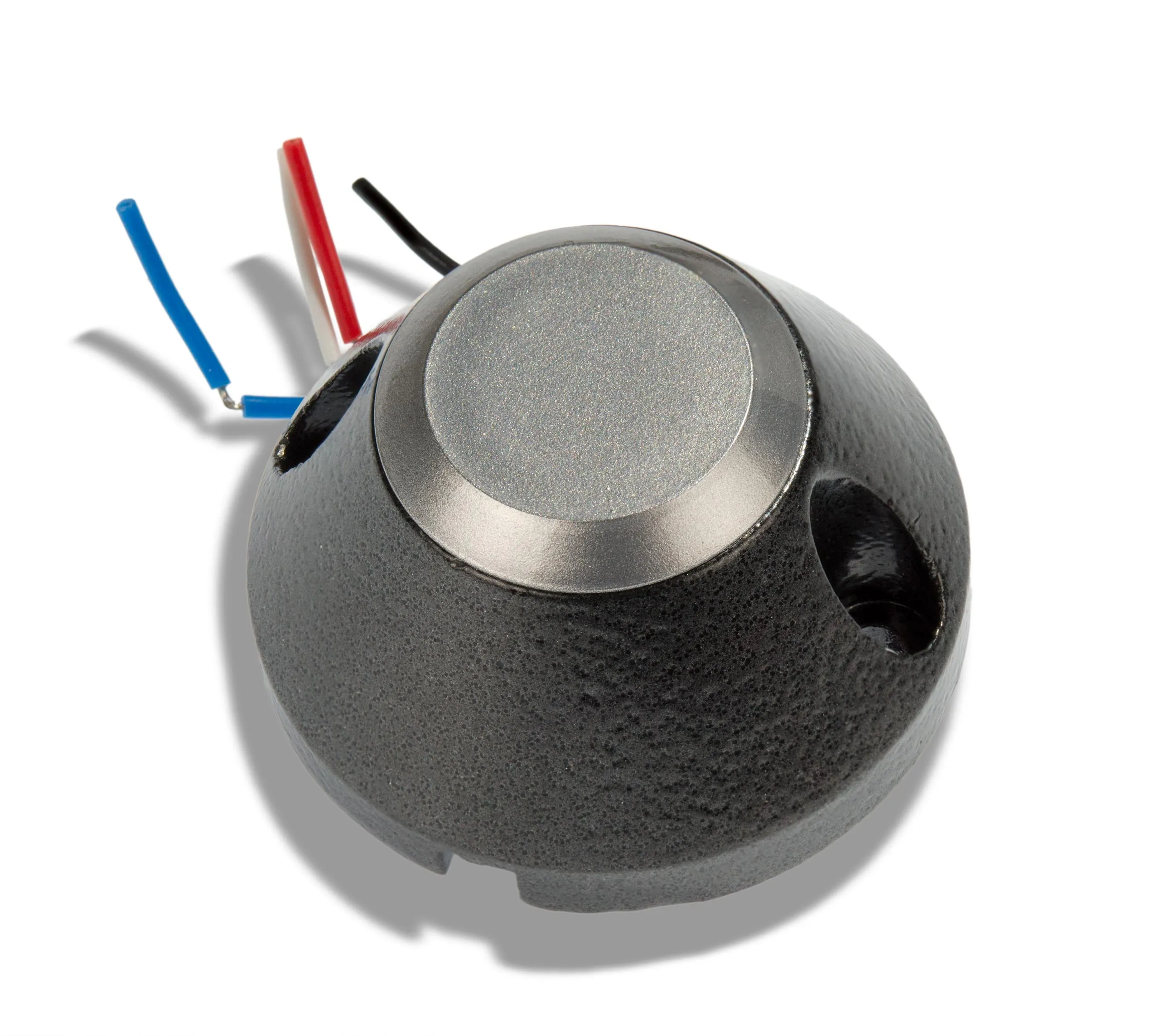

Cчитыватель EM Marine СP-Z2L (накладной)
Считыватель брелоков и карт формата Em-marin.
Характеристики:- Рабочая частота: 125 кГц;
- Работа с брелками: EM Marine;
- Дальность чтения: 3-6 см;
- Световая индикация: мигает красный светодиод при считывании брелка;
- Подсветка: постоянно горит красный свет (опционально);
- Напряжение питания: 8 - 18 В постоянного тока;
- Рабочая температура: -40 до +50 C;
- Материал корпуса: полиамид;
- Цвет корпуса: светло-серый металик;
- Выходной интерфейс: Dallas Touch Memory (эмуляция DS1990A) , Wiegand 26.
- Размер 45 x 25 мм
- Производитель Iron Logic
