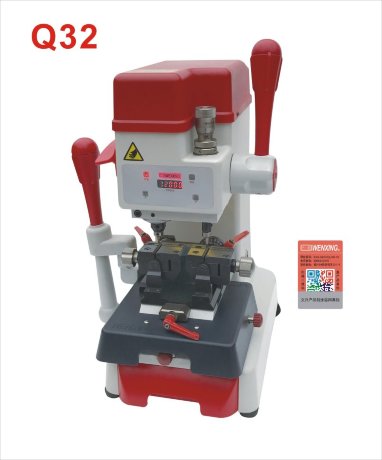

Станок Wenxing Q32
Wenxing Q32 - высокоточный и надежный вертикально-фрезерный станок предназначенный для изготовления перфорированных ключей (KALE, CISA, ABV, ABUS, MUL-T-LOCK).
Оснащен поворотными тисками,что позволяет производить напилы под углом от 0 до 45 грудусов.
На лицевой части станок оснащен дисплеем, на котором отображается количество оборотов двигателя, а так же сенсорными кнопками, позволяющими включить подсветку, увеличить/уменьшить количество оборотов.
Возможна фиксация платформы, а также фиксация фрезы и копира по высоте. Подходит для изготовления вертикальных ключей с самыми минимальными допусками.
В комплект входят фрезы и копиры, изготовленные из быстрорежущей инструментальной стали:
- фреза торцевая диаметром 0,9 мм (№0038) и копир 0,9 мм (0068);
- фреза торцевая диаметром 1,5 мм (№0040) и копир 1,5 мм (0070);
- фреза торцевая диаметром 2 мм (№0041), копир 2 мм (0071);
- фреза торцевая диаметром 2,5 мм (№0042), копир 2,5 мм (0072);
- фреза угловая 30°(3060x) и копир 30°(3080x);
- фреза угловая 95 градусов (№0060) и копир 95 градусов (№0080);
- фреза угловая 105 градусов (№0062) и копир 105 градусов (№0082);
- набор фрез и копиров для ключей Mul-t-lock.
- набор шестигранников
