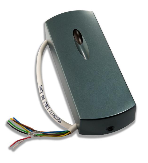

Считыватель MATRIX-III MF-I
Считыватель MATRIX-III (мод. MF-I) применяется в системах контроля и управления доступом (СКУД) для передачи контроллеру кода поднесенного к нему идентификатора (карты, брелока, браслета и тд.) стандарта Mifare по протоколам iButton (Dallas Touch Memory) или Wiegand.
- Защита от копирования ключей (шифрование ID);
- Скрытый монтаж;
- Влаго и пылезащищенный корпус;
- Быстрый монтаж и подключение;
- Интеграция в сетевые и автономные системы;
- Рабочая частота: 13,56 МГц;
- Чтение идентификаторов: Mifare Ultralight, Mifare Standard (Classic) 1K и 4К, Mifare ID;
- Дальность чтения: 3-6 см;
- Напряжение питания: 8 - 18В постоянного тока;
- Потребление тока: 40мA;
- Световая и звуковая индикация: есть;
- Внешнее управление светодиодом и звуком (управление на землю, управление на +5, +12В);
- Функция синхронизации работы при подключении двух считывателей;
- Материал корпуса: ABS пластик;
- Выходной интерфейс: Wiegand 26/34/42/50, Dallas Touch Memory (эмуляция DS1990A);
- Максимальная длина линии от считывателя до контроллера:
Dallas Touch Memory: не более 15 м
Wiegand: не более 100 м;
- Рабочая температура: -30°С +40°С;
- Габаритные размеры (мм): 115х45х22.
- Размер 115 x 45 x 22 м
- Производитель Iron Logic
- Считыватель RFID 13.56 МГц
