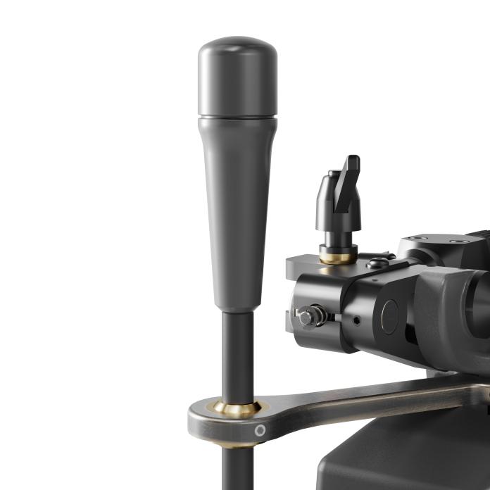

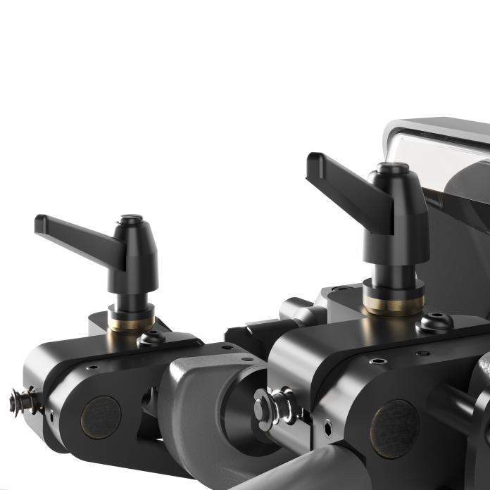

JMA Volga Bit - профессиональный копировально-фрезерный станок для изготовления одно- и двухфлажковых ключей, ключей с центральным отверстием, а также ключей помпового типа. Главная особенность данного станка - это разнесенные по разным осям самоцентрирующиеся зажимы, с помощью которых можно дублировать ключи любой длины. Для центрирования ключей с отверстием в комплекте к станку прилагаются направляющие разных диаметров.

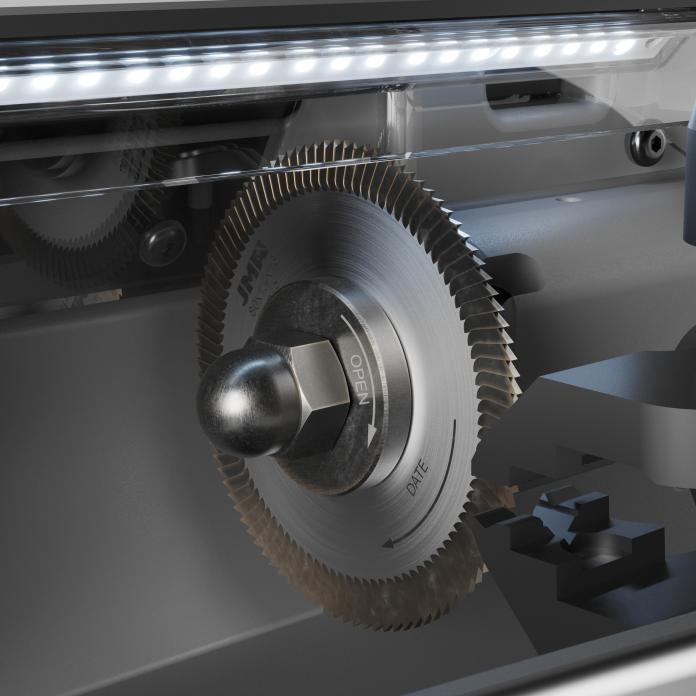

- Фреза: P19 HSS Ø80x1.4x16 (FP19);

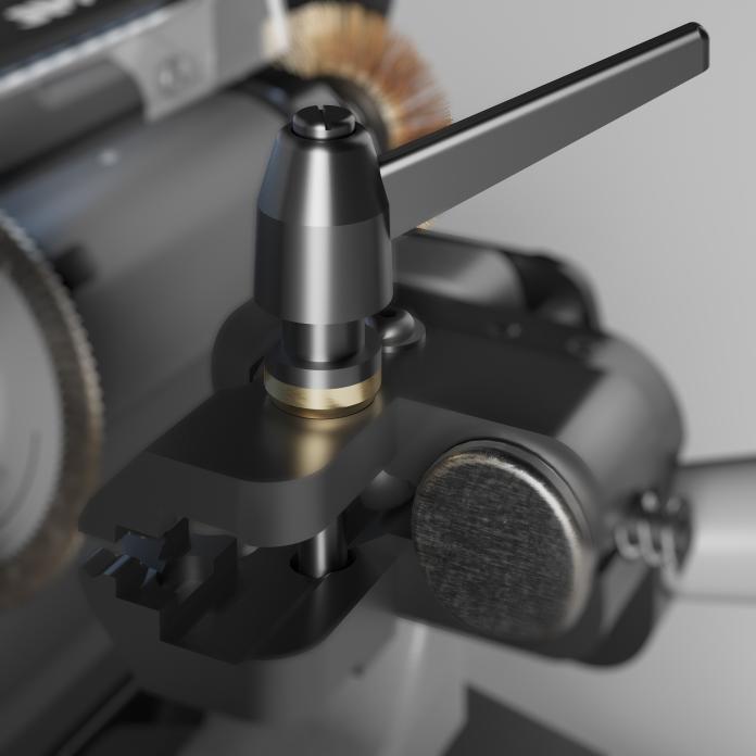

- Губки: самоцентрирующиеся из закаленной стали;
