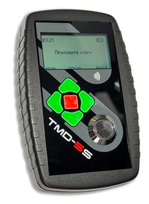

Дубликатор домофонных ключей TMD-5S
Самый современный дубликатор, собравший в себя все полезные функции других приборов.
Обладает максимальным списком поддерживаемых типов ключей и заготовок.
