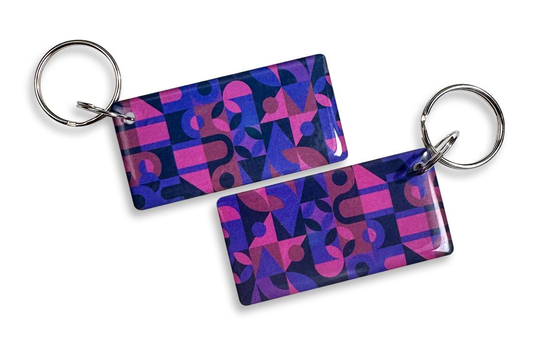

Заготовка MFP «Фиолетовый Паттерн»

- Стандарт: Mifare Plus
- Рабочая частота: 13,56 МГц;
- ISO: 14443-3, 14443-4;
- UID: 7 байт;
- Уровень безопасности SL3;
- Размер: 50*30*3.8 мм
- Материал Epoxy
- Чип MFP
- Формат RFID Mifare Plus (SL3)
