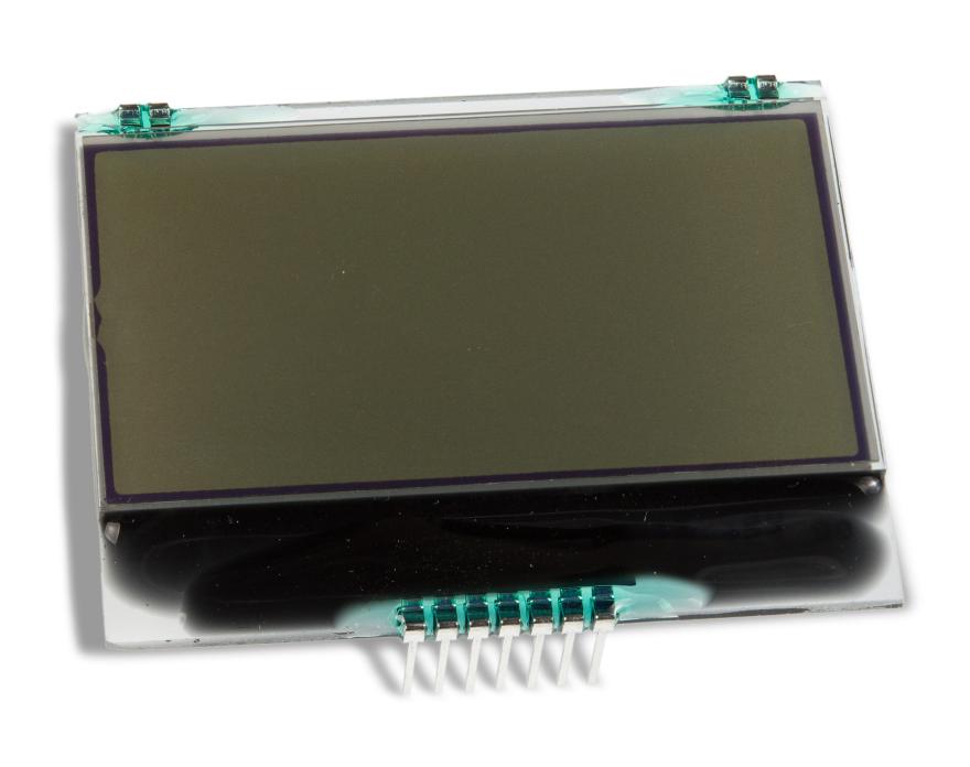

Дисплей дубликатора TMD-3RFID, TMD-4, TMD-5 RF
Жидкокристаллический дисплей для приборов TMD-3RFID и TMD-4, TMD-5 RF.
Замена требует навыков работы с паяльником.
После замены дисплея на некоторых приборах может потребоваться замена прошивки.
Это вызвано тем, что данные дисплеи стали выпускаться на новом заводе и им требуется другое напряжение для получения нужной контрастности.
Если прибор работает, но на экране ничего не отображается необходимо прошить прибор специально прошивкой с прилагаемого CD диска, или скачать соответствующую прошивку:
(Если прошивка не скачивается, а открывается как страница с «мусором» то нажмите на ссылке правой кнопкой и выберите «сохранить как»)
