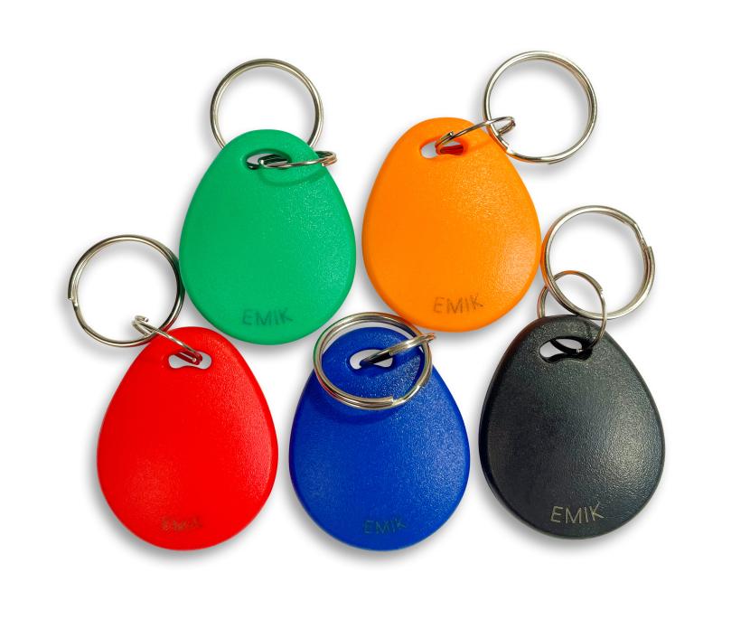

Заготовка брелок EMIK
Перезаписываемый брелок с новым чипом EMIK.
Заготовка обходит фильтры на домофонах «СтройМастерДомофон», но при условии, что будет включена финализация.
Работает на китайских считывателях, на которых не работала никакая другая заготовка, кроме OTP Stone.
После финализации становится как оригинальный Em Marin - никакие команды не принимаются, стереть/перезаписать будет невозможно.Без включения финализации перезапись многократная, но могут фильтроваться как и обычные Н2.
Встречаются домофоны, где заготовка не работает даже с финализацией, именно поэтому данная партия находится в распродаже.
Запись:
Протокол записи такой же, как в старых заготовках OTP, поэтому записываться могут большинством дубликаторов, в т.ч. на старых TMD-3RF, TMD-4.
В TMD-5S / TMD-6 должен стоять "+" на типе заготовки OTP (меню/установки/ключей/настройки записи/заготовка RF).
Запись на Кеймастере не поддерживается.
В отличии от заготовки OTP, которая финализируется при первой же записи, в EMIK финализация опциональна.
- Может быть записана на любых дубликаторах, которые поддерживают запись заготовок ОТР (OTP Stone).
- Поддерживает многократную перезапись;
- Возможна финализация;
- Рабочая частота: 125 кГц
Производитель iKey.
- Материал Пластик
- Производитель iKey
- Обход фильтров Да
- Финализация Да
- Чип EMIK
- Формат RFID Em-marin, 125кГц
